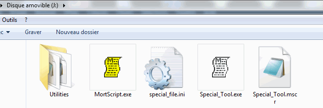

L'Exécution de l’utilitaire media nav evolution:
Ce n'est pas une installation qui réside dans la mémoire de votre medianav, c'est un simple script qui s'exécute à travers d'une clé usb au branchement sur media nav. le faite de sortir de cette application et retirer la clé clé usb tous disparaître.
Nous allons tout simplement mettre tous les fichiers et dossiers à la racine de la clé usb.
Le menu:
01 - MediaNav Info: Il fournit de nombreuses informations sur le Medianav et le contenu de gps installé!
Version du logiciel installé ...
Medianav déverrouiller le code ...
Version de IGO Primo Navigation installée ...
Contenu de IGO Primo: cartes, Poi, radars, etc ...
02 Total Commander:
(uniquement pour les utilisateurs experts)
C’est un gestionnaire de fichiers qui vous permet d’accéder à tous les fichiers Medianav et de les utiliser, même sur ceux du système. Veillez à ne pas supprimer / modifier les fichiers qui pourraient altérer le fonctionnement de Medianav ou l’empêcher de fonctionner.
03 - Reg Editor:
(uniquement pour les utilisateurs experts) C'est un éditeur de fichier de registre wince, vous permettant d'afficher et de modifier les entrées du registre windows CE.
Une modification non contrôlée des entrées du registre peut entraîner des dysfonctionnements du système MediaNav.
04 - Clear MD5 Navi File:
Effacer le fichier MD5 Navi, Ceci supprime les fichiers MD5 générés lors de l’utilisation de Medianav.
Les fichiers sont générés chaque fois que vous téléchargez du contenu Navi! Les cartes sont mises à jour 4 fois par an. Il est recommandé de supprimer au moins une fois par an!
05 - MediaNav Reboot:
Cela redémarre l’unité MediaNav!
06 - Media Screen:
Avec cette fonctionnalité, vous pouvez créez des captures d'écran de votre Medianav.
Les photos sont enregistrées sur USB dans un dossier "ScreenShots"
07- Micom:
C'est une commande d'exécution automatique à aller dans Micom Manager.
Faite bien attention! la moindre erreur enregistrer dans le micom et vos MediaNav sont hors services
08 - Code:
Il vous montre votre le code de déverrouillage MediaNav.
09 - Exit:
Sortie de l'application
