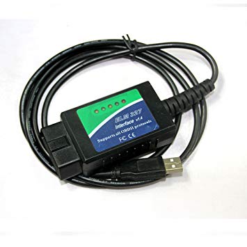

Avoir une sonde ELM comme comme celle-ci:
https://www.amazon.fr/gp/product/B07BWF ... uage=fr_FR
(toutes ne sont pas compatibles, celle-ci:
https://www.amazon.fr/ieGeek-Adaptateur ... 25a0bd7531
est recommandée, il faut la puce 25k80). Vous pouvez aussi, je pense, prendre celle-ci en sans fil (je n’ai pas testé personnellement) ce qui permettra de l’utiliser ultérieurement avec un smartphone.

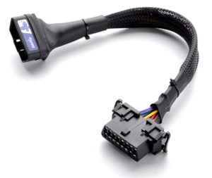

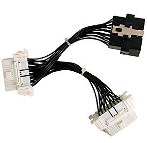

Modifier une rallonge ODB,
https://www.amazon.fr/Bbfly-b11-OBD-ODB ... 4518f72802
ou celle-ci les fils sont directement accessibles (ce n’est pas la plus belle je vous l’accorde
https://www.amazon.fr/gp/product/B0754K ... c34d535c05

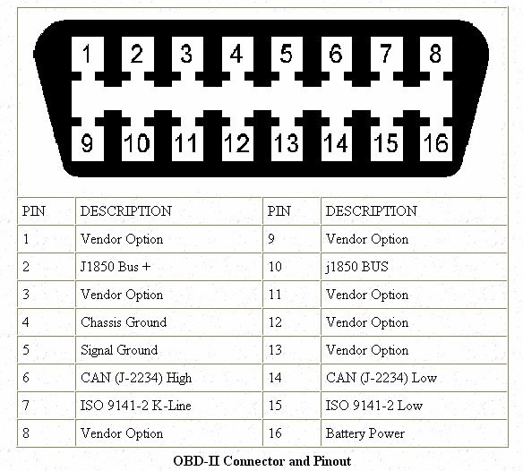

La toute première chose à faire est de modifier la rallonge ODB. Pourquoi? La sonde est faite pour travailler sur le CAN classique du véhicule donc les broches 6 et 14. Or le calculateur du R-Link 1 se trouve sur un CAN secondaire (12 et 13)

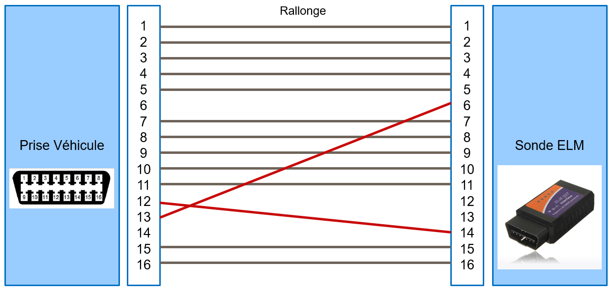

Il faut donc modifier la rallonge pour obtenir la situation suivante:
– pin 6 coté ELM vers pin 13 coté OBD
– pin 14 coté ELM vers pin 12 coté OBD
Une fois que tout cela est fait commençons.

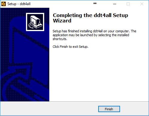

Installer sur votre ordinateur l’application DDT4all

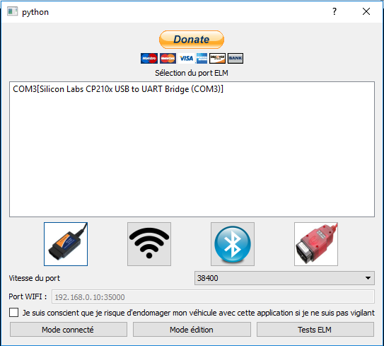

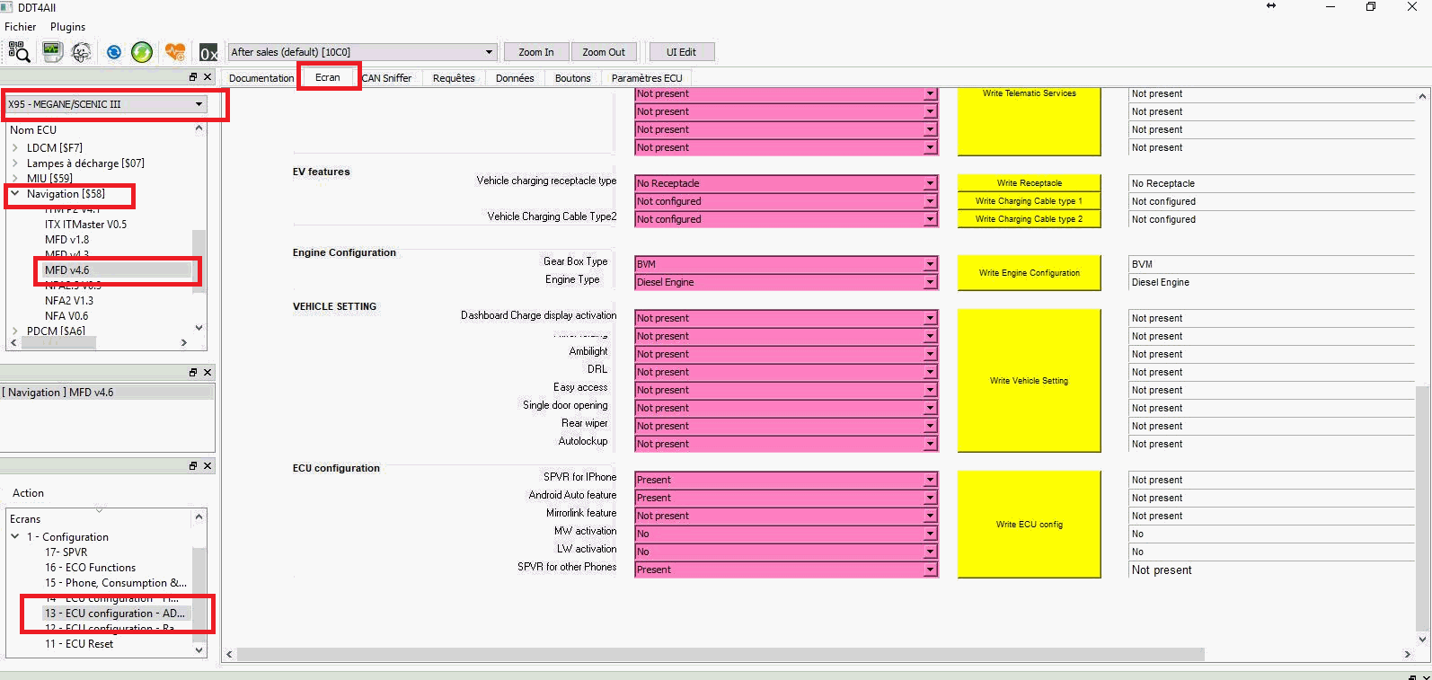

Sélectionner votre interface, cocher la case comme quoi vous êtes conscient qu’il ne faut pas faire n’importe quoi et sélectionner « Mode connecté »,
Activer le mode Expert (icône Einstein en haut), puis sélectionner le mode after sales dans le menu déroulant.
Sélectionner votre véhicule.
Choisir MFD 4.6
Choisir dans Ecrans: 13 – ECU configuration ADAS...
Choisir l’onglet Ecran en haut.

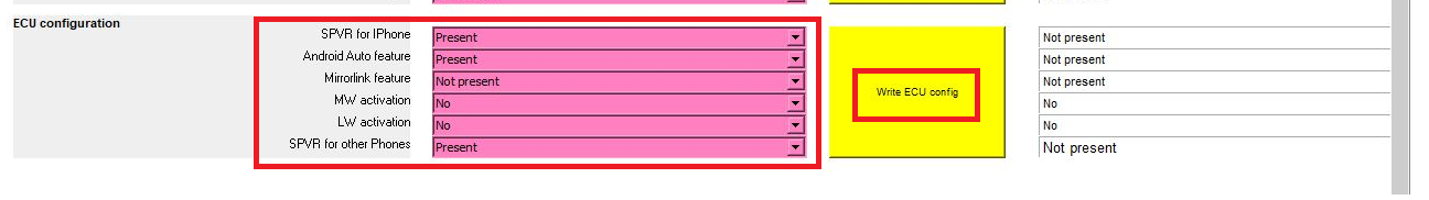

Sur l’écran principale choisir les options suivantes:
SPVR for iPhone : Présent (pour utiliser SIRI avec un appui long sur le bouton commande vocale juste en Bluetooth même si on n’a pas Carplay)
Android Auto feature: Present
Mirror Link feature: Not Present
MW activation: Not Present (si vous voulez désactiver ces bandes radios pour qu’elles n’apparaissent plus)
LW activation: Not Present (si vous voulez désactiver ces bandes radios pour qu’elles n’apparaissent plus)
SPVR for others Phones: Present (pour bénéficier de l’assistant Google vocale juste en Bluetooth même sans avoir à brancher et lancer Android Auto)
Ensuite vous n’avez plus qu’à cliquer sur WRITE ECU Config (le gros bouton jaune) en bout des lignes modifiées.
Sur la partie basse vous verrez les trames d’écritures défiler. Une fois que c’est bon vous pouvez redémarrer le R-Link 1 en appuyant 5 fois sur le bouton Home (la maison).
La fonctionnalité est maintenant activée! Vous pouvez bénéficier de Google Maps, Waze directement sur R-Link 1.
