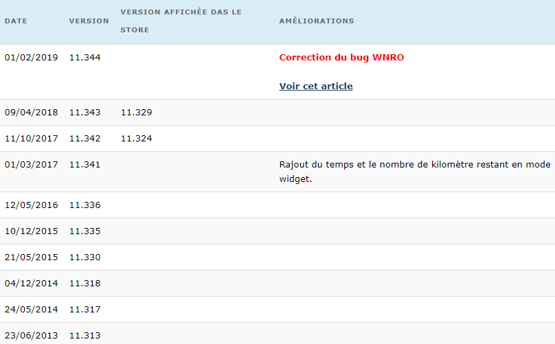

Les version affichées sont celles visible dans le véhicule et non celles annoncé sur le R-Link Store au moment du téléchargment. Bizarrement on télécharge par exemple une 11.319 mais c’est la 11.341 qu’on retrouve dans le véhicule…

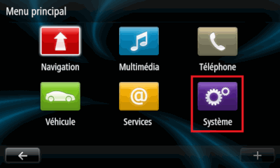

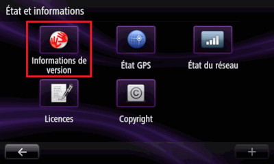

Pour obtenir les détails il faut aller dans Réglages système => Etat et informations => Informations de version.

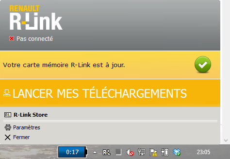

Insérer la carte SD dans l’ordinateur et lancer le R-Link Tool Box s’il ne se lance pas automatiquement.
Cliquer sur Lancer mes téléchargements.

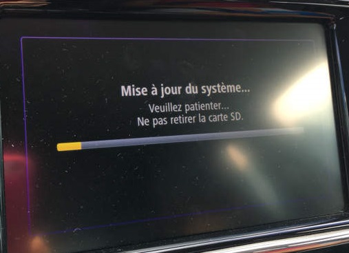

- Rebrancher là dans le véhicule, normalement une fenêtre doit s’ouvrir pour confirmer l’installation de la mise à jour.
- Il est conseillé de le faire moteur tournant en prévoyant une vingtaine de minute.
- Le système pourra redémarrer plusieurs fois ou avoir des écrans noirs, il est important de ne pas couper le contact ni de retirer la carte SD tant qu’un message n’indique pas que la mise à jour est terminée.
