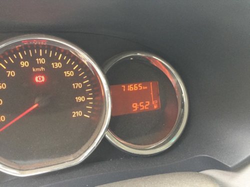

je vais vous montrer maintenant comme activer l'éclairage permanent du TDB et activer l'affichage de l'heure et de la température
il nous faut une interface ELM327 en V1.4, évitez les clones chinois qui ne fonctionnent pasj'ai choisi une ELM avec puce FDTI 25K80, il faudra aussi DDT4All
on va démarrer le logiciel DDT4All version Française
choisir le port com correspondant au mode de connexion, mettre la croix dans "je suis conscient" et cliquer sur "mode connecté"
choisir le véhicule
aller dans TDB cluster
puis double cliquer sur FR cluster
puis idem dans la fenêtre de dessous puis sur TDB et changement configurations
passer en mode expert
changer les paramètres voulus (horloge, température, éclairage permanent, etc...) puis valider en cliquant en bout de ligne puis sur sauvegarder
voilà, c'est fini
