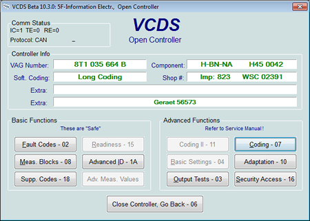

Vous trouverez le numéro de série en cliquant sur Advanced ID - 1A sur l’écran du contrôleur dans VCDS. Capture d'écran générique illustrée ci-dessous à titre de référence.

Instructions 3G:
Sélectionnez le control module 5F dans VAG-COM / VCDS
Sélectionnez "Advanced ID - 1A"
Décodez la valeur du champ "Serial number". S'il y a plus d'un champ de numéro de série, utilisez le premier!
Sélectionnez "Security Access - 16"
Entrez le code de connexion décodé à partir du numéro de série.
Appuyez sur "Do It!". Si vous recevez un message "Code non valide", essayez le code de remplacement. Si aucun code ne fonctionne, il est probable que votre module de contrôle ne prenne pas en charge l'adaptation VIM.
Sélectionnez "Adaptation - 10"
Sélectionnez le canal 48
Presse read
Définissez la valeur sur 255
Presse test
Appuyez sur Enregistrer
Appuyez sur "Done, Go Back", fermez le contrôleur et quittez le logiciel
Maintenant, réinitialisez le MMI.
Cela se fait en appuyant simultanément sur les boutons Setup - Scroll Wheel et en haut à droite du menu. Appuyez sur les trois en même temps puis relâchez.
