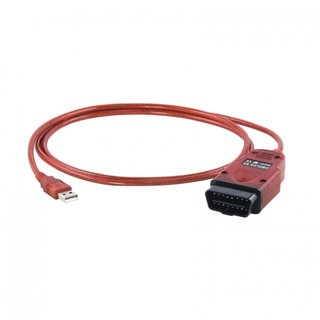

OBD Link SX USB:
Fonctionne sur de nombreux ordinateurs portables Windows comme il se doit. Mais pas du tout. J'ai donc testé un ordinateur portable Medion plus récent et ne souhaitons donc pas travailler avec ce dongle OBD. Pas même après plusieurs scénarios de pilote. Sur le MacBook Air 2017, zéro problème. Sur le MacBook 2018 actuel dépend de l'adaptateur USB-USB-C utilisé. Généralement, ce dongle est utilisé par beaucoup de gens ici. Par exemple chez WGSoft https://www.wgsoft.de/ (généralement un bon magasin pour les fans d’OBD2).

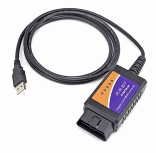

Dongle USB "ELM327" OBD2 en chinois:
Restez à l'écart! La plupart des dongles proposés sont pour la plupart des contrefaçons. Pour comprendre: la vraie puce ELM327 coûte même 20 dollars en gros. Il est clair qu'un dongle OBD2 complet pour 6.99 ou 9.99 ne peut jamais contenir une véritable puce ELM327. Ces pièces sont également proposées sur Amazon et eBay. Je ne peux que vous avertir avant d'acheter.
Il existe également ces appareils avec la puce d'origine ELM327 garantie. Ici tout le monde doit trouver le revendeur de confiance pour lui.

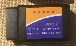

Dongle Wifi "ELM327" du Chinois:
Le même avertissement que l'appareil précédent. Presque tout de faux jetons à l'intérieur. La chose fatale est que cela peut parfois fonctionner et le copain de l'époque ne commande pas non plus une partie bon marché. Ou la communication est interrompue lorsque DDT4ALL écrit dans l'ECU. Pas si sympa.

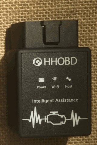

Dongle Wifi Exza HOBOBD OBD2:
" Faites l'expérience du diagnostic du futur ", les fabricants font la promotion de ce dongle Wifi. Et cela ne semble pas être si grave non plus. Mais malheureusement, rien ne va avec la partie et DDT4ALL. Mais avec à peu près toutes les autres applications OBD2, cette clé fonctionne ensemble sans problèmes. Ce dongle wifi coûte 30-35 euros et peut être acheté chez Exza http://www.exza.de/elektronik/wifihhobd.html ou Conrad.

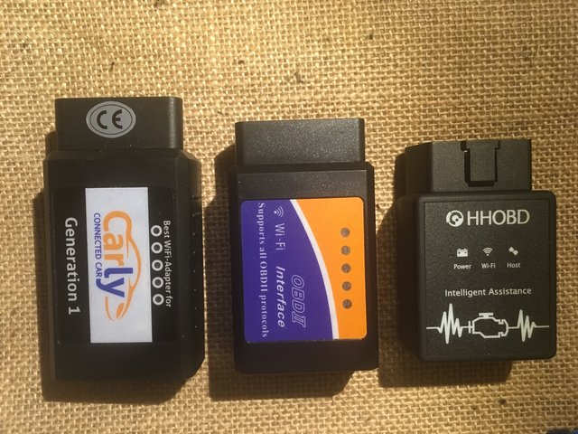

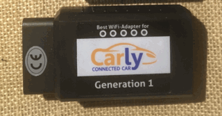

Adaptateur Carly OBD2 Wifi:
Bien que cet adaptateur soit effectivement vendu par le fournisseur pour son application Carly, vous pouvez également vous connecter avec cette partie à toutes les autres applications OBD. Mais beaucoup plus important: DDT4ALL fonctionne parfaitement avec cet adaptateur. En fin de compte, tout simplement parce qu’une puce ELM327 originale y est installée.
J'ai testé l'application Carly une fois, je l'ai trouvée et je l'ai trouvée affreuse. Sur le Dokker, l'application produisait chaque erreur en supprimant de plus en plus d'erreurs présumées que le Dokker devrait avoir. À la fin, il y avait plus de 80 erreurs, le Dokker ne devrait pas conduire du tout. Le support de Carly est plutôt mau et pose les mêmes questions avec chaque ticket. L'application Carly - Je ne sais pas.
Mais l'adaptateur est génial. Il ne faut pas confondre le fait qu’ils laissent le magasin sélectionner en premier lieu le véhicule, puis le système de smartphone. Les dongles sont à la fin avec presque tous les véhicules toujours les mêmes. La différence entre les smartphones est que les dongles Carly Android (boîtier blanc, plus petit) sont basés sur Bluetooth et les dongles iOS sur Wifi. Bluetooth je n'ai pas testé, les connexions Wifi me semblent plus stables.
Donc, vous devriez également choisir en tant que propriétaire non-Apple iPhone, la version iOS pour commander l'adaptateur Wifi peut. Il fonctionne également avec les smartphones, ordinateurs portables, tablettes, etc. Android, mais ce n'est pas la question: le dongle Bluetooth Carly ne fonctionne pas sur les appareils iOS.
Ainsi: L’adaptateur Carly OBD Wifi a fonctionné lors de mes tests avec DDT4ALL sur tous les appareils que j’ai essayés. Sur un MacBook plus ancien, sur un tout nouveau MacBook, sur un nouveau Medion Lappi, ainsi que sur un ordinateur portable plus ancien. Ce qui est clair au final car une connexion Wifi peut construire tous les appareils sans problèmes.
Bien sûr, non seulement la lecture avec DDT4ALL fonctionne bien, mais également l’écriture dans les calculateurs Dacia. Tout a été essayé et jugé bon.
Dans la boutique Carly, https://shop.mycarly.com/adapter/deprec ... ad/a-1058/ l'adaptateur peut être commandé au prix de 54,90 €. Et comme je l’ai dit: Ne laissez pas l’étiquette iOS vous perturber! Il fonctionne sur tous les ordinateurs portables, smartphones, etc. dotés de la technologie Wifi à bord.
Dongle OBD2 Wifi OBD Link MX:
Le plus récent dongle OBD2 du groupe. Je ne pouvais pas encore le tester car il n'était pas arrivé à temps. Je vais rattraper ça. C'est le dongle le plus cher de tous présenté ici et est apparemment basé sur la technologie OBD Link. Ce pourrait également être juste un Exza "déguisé", alors rien ne va avec DDT4ALL. Je vais soumettre le résultat.
Pour moi, le gagnant actuel du test DDT4ALL: l’adaptateur Carly OBD2 Wifi,
mais uniquement l’adaptateur matériel Carly! L'application Carly est à mon avis plutôt rien. Il se peut qu'elle ne fasse que courir correctement autour de moi.
L’adaptateur Carly communique parfaitement avec DDT4ALL et le test s’effectue en quelques secondes. C'est comme ça que ça doit être. Connexion à l'ordinateur portable via wifi et sans mot de passe. Cela peut prêter à confusion, mais la probabilité que quelqu'un d'autre joue avec un logiciel OBD devrait être faible.
