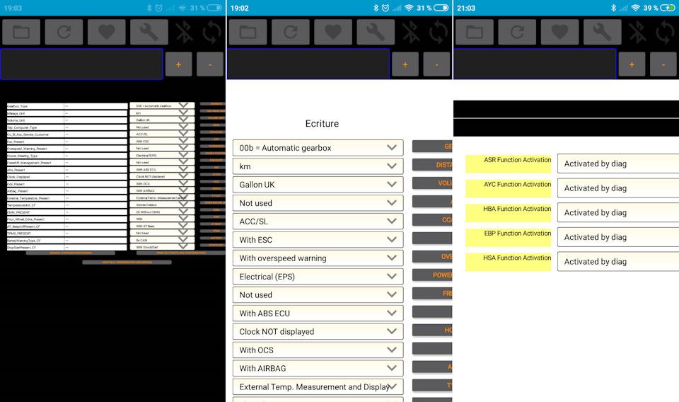

Vous pouvez lire toutes les valeurs avec ce dernier. Si vous souhaitez également écrire, vous devez d’abord faire un don et envoyer le code de demande par courrier à Cedric. Celui-ci renverra ensuite un code d’activation. La base de données (ecu.zip) doit être copiée sur le téléphone mobile au format JSON compressé (par exemple, à la racine du stockage interne / stockage / émulé / 0).

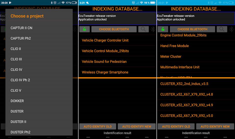

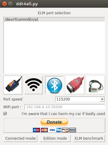

Vous devez d'abord sélectionner le port Bluetooth / USB / Wifi, accepter les risques et démarrer la connexion.
Si cela a fonctionné, vous pouvez soit détecter les calculateurs via CAN-Scan (icône de la loupe), soit sélectionner manuellement le calculateur souhaité dans la liste ci-dessus en double-cliquant dessus. Puis dans la fenêtre du milieu, cliquez à nouveau sur l'ECU pour afficher la liste des écrans ci-dessous.

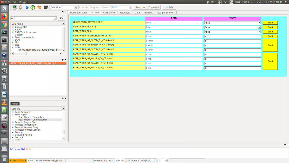

Vous ne pouvez modifier un paramètre que si le programme peut y lire une valeur (significative) et n'indique pas NO DATA ou ERROR. Avant le changement, vous devez passer en mode expert (icône Einstein).

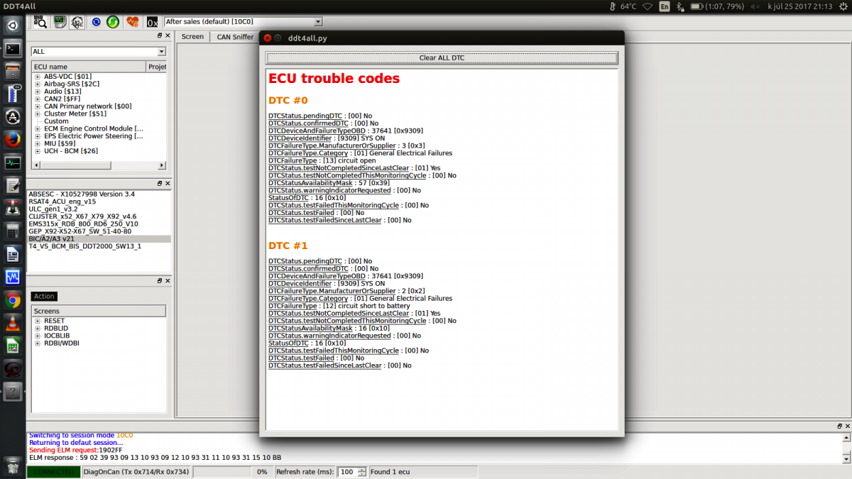

Lecture de la mémoire d'erreur après les modifications
La plupart des unités de commande doivent être réinitialisées après une modification des paramètres au moyen d'une réinitialisation logicielle ou matérielle pour que les modifications soient prises en compte. Vous devez alors lire la mémoire de défauts de tous les calculateurs, car cela peut entraîner des erreurs lorsque certaines données du bus CAN ne sont pas disponibles lors du redémarrage du contrôleur.
Cela peut être fait avec le bouton "Lire DTC" (coeur orange) puis effacer les erreurs avec "Effacer tous les DTC". Vous devez le faire séparément pour chaque contrôleur:
