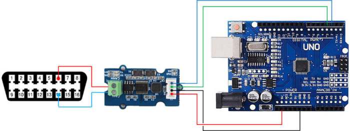

Petit montage permettant de tester les outils de diagnostics OBD-II sans véhicules.
Application pilotée par une carte Arduino Uno avec interface CAN Bus Série.
Protocole ISO 15765-4 (11 bit ID, 500 Kbaud).
Cette application supporte les Modes 1, 2, 3, 4 et 9 de l’OBD-II.
