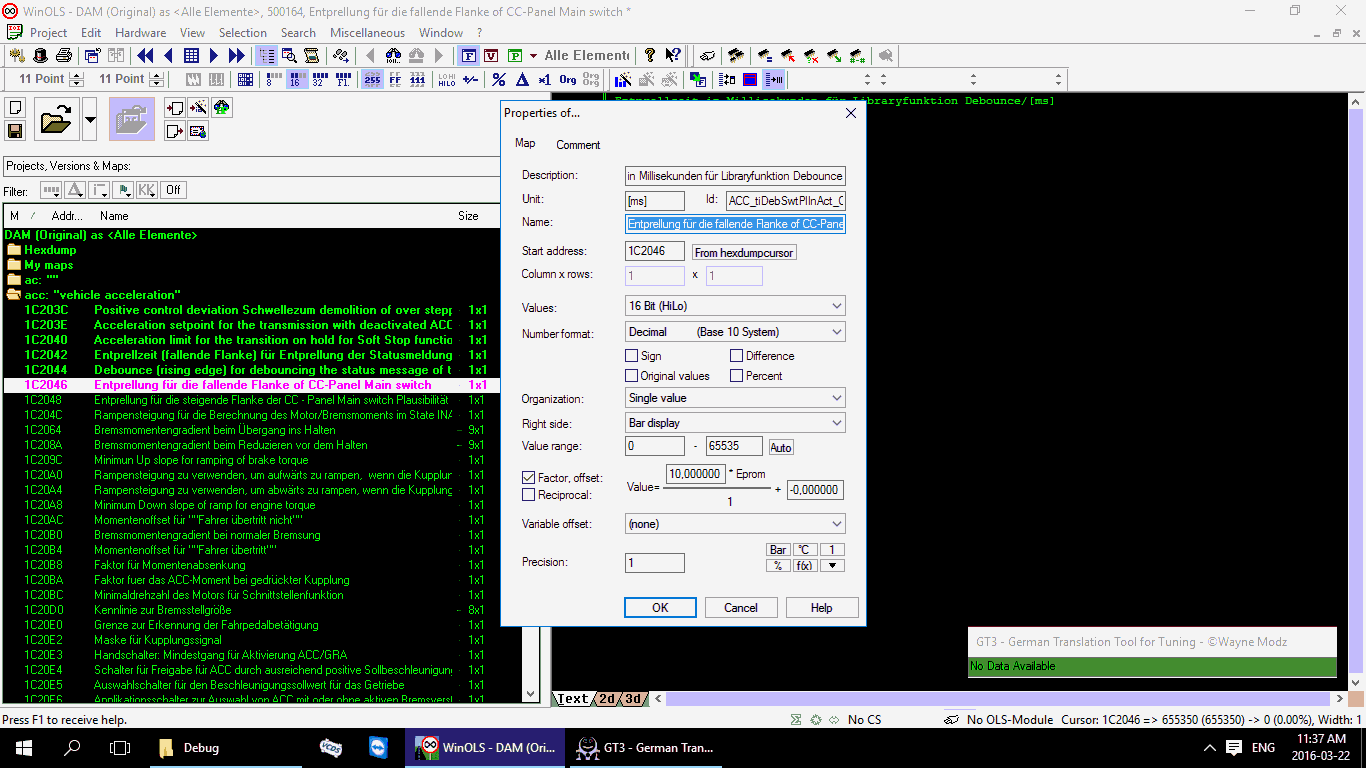

====== GT3 - Outil de traduction en allemand pour le réglage =======
Comment utiliser (moyen rapide)
1.Ouvrez WinOLS
2.Ouvrez GT3WMODZ.exe
3.Position GT3 dans un endroit confortable.
4.Allez au texte allemand, appuyez sur CTRL + A, CTRL + C
5.Attendez GT3 pour revenir au vert du blanc.
6.Appuyez sur CTRL + A, CTRL + V pour remplacer le texte allemand.
Comment utiliser (façon lente)
1.Ouvrez WinOLS
4. Aller au texte allemand, clic droit, sélectionner tout, copie clic droit
6.Right Cliquez sur, sélectionnez tout, cliquez avec le bouton droit de la souris pour remplacer le texte allemand.
Remarques
1. WinOLS doit être installé en 32 bits ou en 64 bits.
2. Nécessite une connexion Internet active.
3. Cela peut affecter le collage dans des applications tierces comme Excel
parce qu'il est toujours allumé, assurez-vous que seuls WinOLS et GT3 sont ouverts.

======GT3 - German Translation Tool for Tuning=======
How To Use (fast way)
1.Open WinOLS
2.Open GT3WMODZ.exe
3.Position GT3 in a comfortable place.
4.Go to german text, Press CTRL+A ,CTRL+C
5.Wait for GT3 to change back to green from white.
6.Press CTRL+A, CTRL+V to replace german text.
How To Use (slow way)
1.Open WinOLS
2.Open GT3WMODZ.exe
4.Go to german text, Right Click, Select All, Right Click Copy
6.Right Click, Select All, Right Click Paste to replace german text.
Notes
1. WinOLS must be installed either 32bit or 64bit.
2. Requires Working Internet Connection.
3. This might affect pasting into 3rd party applications like excel
cause it is always on, make sure only WinOLS and GT3 is opened.
