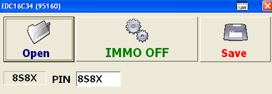

Très bon soft pour faire immo OFF ou connaitre le pin depuis le dump du 95160, très facile a utilisée et très utile
J'ai toujours fait des vierges, mais j'ai testé cela fonctionne aussi en Off.
Vous pouvez le faire avec un programmateur d'eeprom ou en BDM
1 - Avec le programmateur d'eeprom :
Lire l'eeprom ST 95160 sans dessouder, avec une pince.
Vous allez obtenir un fichier de 2 ko.
Ensuite ouvrez le avec le logiciel EDC16C34 Immo Off.
Faire Immo OFF
Sauver le fichier avec SAVE.
Pour l'écriture il faudra dessouder et programmer votre fichier avec votre programmateur.
2 - En BDM
Lire l'eeprom en BDM (faire un sauvegarde complète tant que vous y êtes.)
Vous allez avoir un fichier de 8ko
Ouvrir le fichier avec le logiciel EDC16C34 Immo Off.
Faire Immo Off
Faire SAVE
Vous allez avoir un fichier de 2ko, Dimsport ou CMD ne prendront pas votre fichier car il doit faire 8Ko ("erreur format de fichier" / "file size error")
Ouvrez le donc dans un éditeur hexadécimal (HxD par exemple) et recopiez l'ensemble 3 fois à la suite de ce que vous avez pour en faire un fichier de 8Ko (vous devez avoir 4 fois à la suite le fichier de départ de 2ko x 4 = 8ko )
Injecter ensuite avec votre BDM100 l'eeprom immo off de l'edc16C34.
