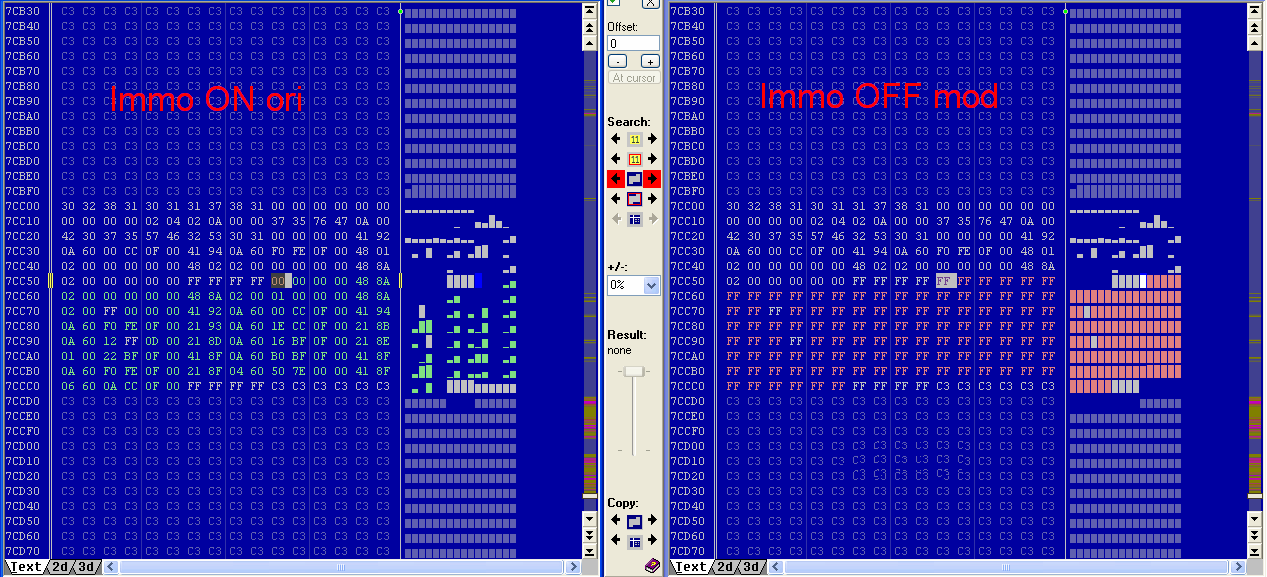

Message par rgmaster3 » dim. 6 oct. 2019 11:28
Comment faire une immo off dans la flash (MPPS, Galletto ...) à l'aide du logiciel WinOLS.
Cela fonctionne sur les EDC15C2 3 broches des véhicules multiplexés de la marque Peugeot Citroën et certains Fiat.
Avec cette méthode pas besoin de toucher à l'eeprom donc pas de message d'erreur, pas de mode dégradé ...
