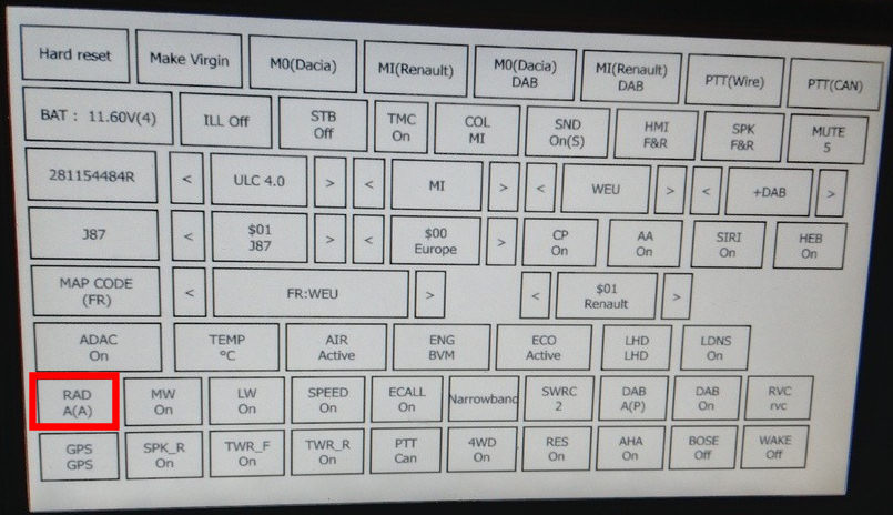

Il ne faut surtout pas appuyer sur Make Virgin ; on se retrouverait avec un Media Nav inutilisable qui devrait être complètement réinitialisé.
Les concessionnaires RENAULT/DACIA semblent être dans l'incapacité d'effectuer cette intervention ; la seule solution resterait alors un échange sous garantie, à moins de connaître quelqu'un qui soit équipé d'un câble OBDLink SX et d'un ordinateur avec le logiciel DDT2000 ...
Une fois les nouveaux paramétrages effectués, il faut appuyer sur Hard reset ; le Media Nav rebootera automatiquement après quelques secondes en validant les nouveaux réglages.
Il est toutefois impossible de changer, sur la 5e ligne, le MAP CODE et l'onglet à côté ; après le redémarrage, ils seront revenus à leur paramétrage initial.

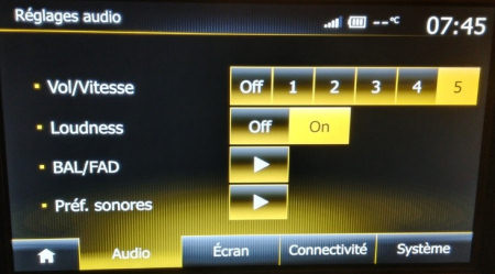

Dans le menu Audio, aucun réglage du volume sonore des bips :

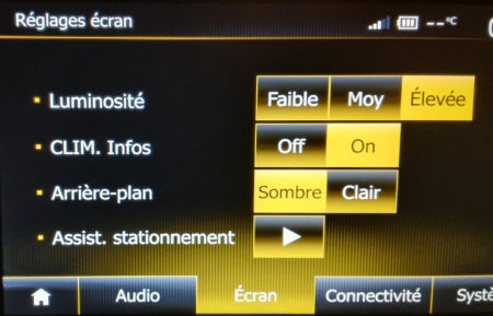

je suis donc passé au menu Écran :

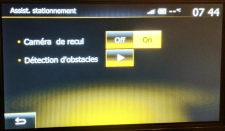

j'ai appuyé sur Assist. stationnement :

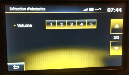

ensuite, j'ai cliqué sur Détection d'obstacles :

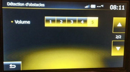

et le réglage du volume s'est affiché :

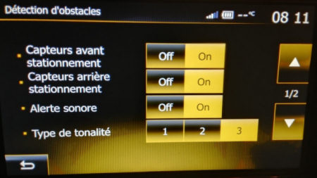

Il est toutefois (peut-être) possible d'activer cette fonction dans le MICOM TEST ; l'onglet RAD tout à gauche sur l'avant-dernière ligne, au dessus de GPS, doit être paramétré sur A(A) a lieu de A(P) :

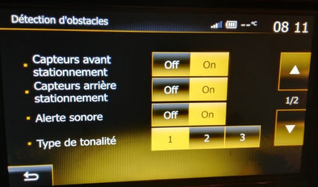

Après la modification, je suis retourné dans Détection d'obstacles et j'ai pu mettre Alerte sonore sur On, ainsi que choisir le type de tonalité ;
ainsi que paramétrer l'intensité sonore du bip de recul :
