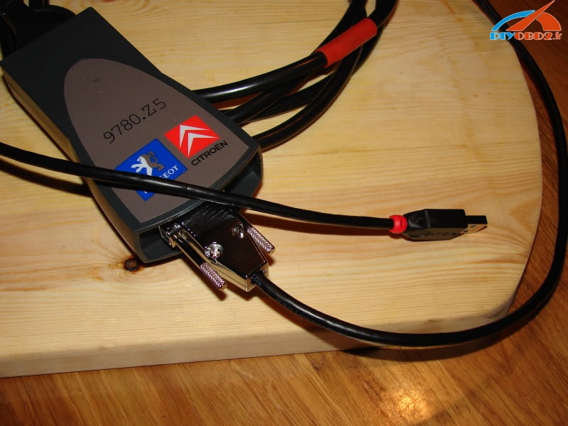

Tuto pour créer un câble USB pour l'interface XS ÉVOLUTION
Beaucoup on des soucis avec les câbles défectueux ( interface non reconnu ) " unknown device "

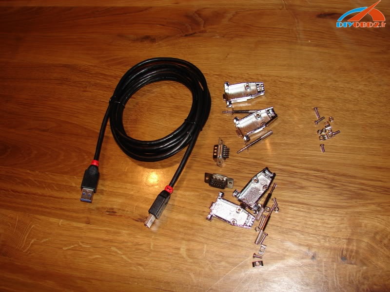

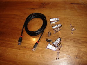

Pour faire cela vous aurez besoins de :
- 1 connecteur D-SUB
- 1 câble USB ( La taille c'est comme vous voulez par contre 1 de qualité )

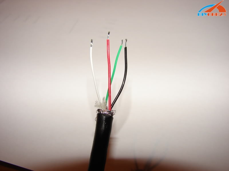

ÉTAPE 1 :
Couper le câble USB et dénuder le pour voir apparaitre les fils de couleurs qui sont standard a n'importe quel câbles

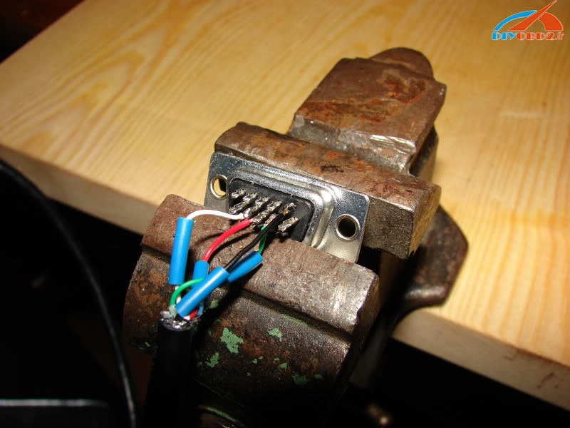

on passe a la soudure
1 : câble de couleur JAUNE ou NOIR
7 : câble de couleur VERT
8 : câble de couleur BLANC
9 : câble de couleur ROUGE
Je vous met la photo du connecteur D-SUB de FACE
FAITE ATTENTION CAR LES FILS SERONT SOUDER DERRIÈRE
donc inverser vous allez devoir compter de droite a gauche et non de gauche a droite
comme sur l'image
Je vous met l'image avec les soudures faite

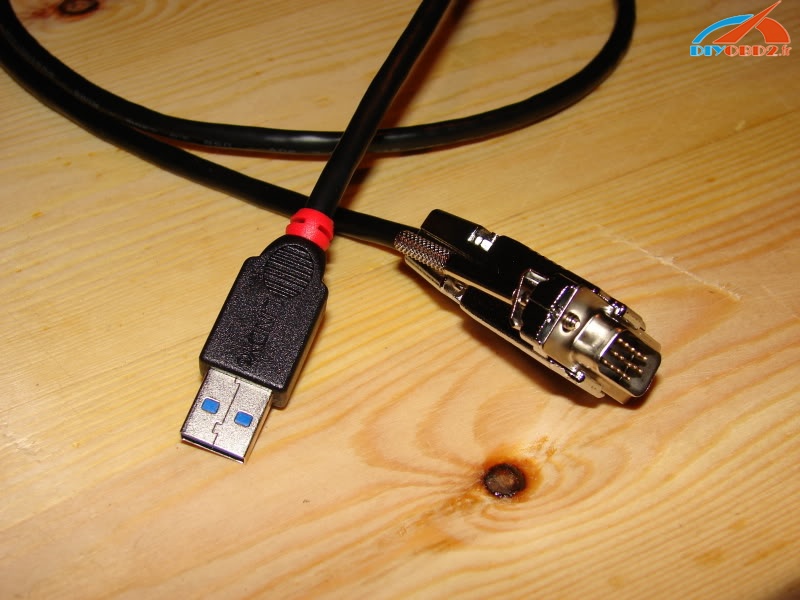

ÉTAPE 3 :
Remonter la prise D-SUB
