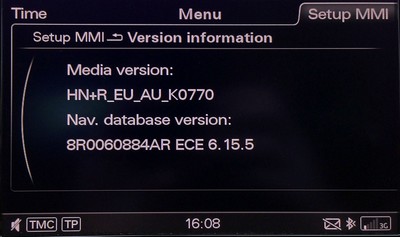

Message par rgmaster3 » mar. 27 août 2019 14:56
Pour RAPPEL,
- version du système multimédia
que l'on obtient de la manière suivante:
- moteur en marche
- être sur Radio
- appuyer sur le bouton "Setup" ou "Menu"
- sélectionner "Réglages"
- Descendre jusqu'à "Informations sur la version"
La version complète du logiciel est alors affichée, voir captures écran ci-dessous (à titre d'exemple):

8R0060884AR: ECE 6.15.5 (2013)
8R0060884BC: ECE 6.16.3 (2013-2014)
8R0060884BK: ECE 6.17.3 (2014)
8R0060884BT: ECE 6.19.3 (2014-2015)
8R0060884CH: ECE 6.20.4 (2015)
8R0060884CR: ECE 6.21.2 (2015-2016)
ECE_Hi_R_6.24.2" 8R0051884ED version 2017
8R0060884A: NAR 5.2.3 (2009)
8R0060884F: NAR 5.3.4 (2009-2010)
8R0060884P: NAR 5.4.7 (2010)
8R0060884AC: NAR 5.5.3 (2010-2011)
8R0060884AD: NAR 5.5.5 (2011)
8R0060884AL: NAR 5.5.6 (2011-2012)
8R0060884AM: NAR 5.6.5 (2012)
8R0060884BA: NAR 5.7.3 (2013)
8R0060884BD: NAR 6.8.2 (2013-2014)
8R0060884BL: NAR 6.9.2 (2014)
8R0060884CA: NAR 6.10.2 (2014-2015)
8R0060884CJ: NAR 6.11.2 (2015)
8R0060884D: ROW 2009/2010
8R0060884AE: ROW 2011
8R0060884AJ: ROW 2012
8R0060884AS: ROW 2013
8R0060884BN: ROW 2014
8R0060884CB: ROW 2015
