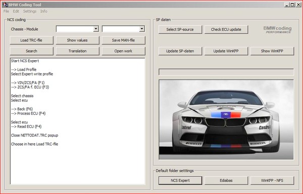

Qu'est-ce que l'outil de codage BMW?
BMW Coding Tool est un logiciel utilisé pour mettre à jour vos fichiers Daten à votre place. Ne remplacez que les fichiers qui nécessitent un remplacement et ignorez les fichiers qui ne le sont pas. Très facile!! La mise à jour de nouveaux fichiers SP-daten peut s'avérer difficile. Beaucoup de copier, coller et ajuster les fichiers. Manuellement et / ou avec Total Commander.
Configuration requise pour le système de codage BMW:
Windows XP / Windows 7 / Windows 8 / Windows 10 (systèmes d’exploitation Windows 32 ou 64 bits)
Comment utiliser l'outil de codage BMW?
Nous devons d’abord définir nos dossiers par défaut pour NCSExpert, WinKFP et EDIABAS. Suivez les captures d'écran ci-dessous!
Une fois que tous les dossiers sont définis, nous pouvons maintenant procéder à la mise à jour de nos SPDatens. Pour ce faire, sélectionnez le bouton «Sélectionner la source SP», puis sélectionnez le dossier contenant le nouveau SPDaten. J'aime toujours commencer par le premier modèle, le E36.
Maintenant que nous avons défini notre chemin SPDaten, nous pouvons maintenant sélectionner le bouton «Update SP-daten».
Seuls tous les fichiers NEWER seront copiés à partir de:
… \ SP-DATEN-Exx \ ECU ->… \ EDIABAS \ ECU
… \ SP-DATEN-Exx \ SGDAT ->… \ EC-APPS \ NFS \ SGDAT
… \ SP-DATEN-Exx \ SGDAT ->… \ NCSEXPER \ SGDAT
… \ SP-DATEN-Exx \ DATEN ->… \ NCSEXPER \ DATEN \ Exx
également mise à jour des fichiers dans… \ NCSEXPER \ DATEN
Vous remarquerez que les fichiers remplacés afficheront update -> **. ** et ceux qui n'ont pas nécessité de mise à jour s'afficheront toujours -> **. **
Dans mon cas, tel qu'indiqué dans l'image ci-dessous, tout restera affiché, car je les ai déjà mises à jour.
Je ne recommande pas d’utiliser ceci pour WinKFP car mes propres tests et rapports ont montré que lors de la mise à jour d’un modèle, par exemple E89, en raison d’un problème / bug de cette version, tous les autres modèles attendus de celui que vous venez de mettre à jour sont supprimés. Cependant, pour ceux qui ne craignent pas de le faire pour chaque modèle, voici les étapes à suivre…
Sélectionnez le bouton “Mettre à jour WinKFP” et tous les dossiers seront copiés et remplacés à partir de:
… \ SP-DATEN-Exx \ DATA ->… \ EC-APPS \ NFS \ DATA
également mise à jour de SGIDC.AS2 dans… \ EC-APPS \ NFS \ DATA \ GDATEN pour ajuster les «lignes longues»
les sauvegardes de tous les dossiers sont sauvegardées sous… \ name_date_time
