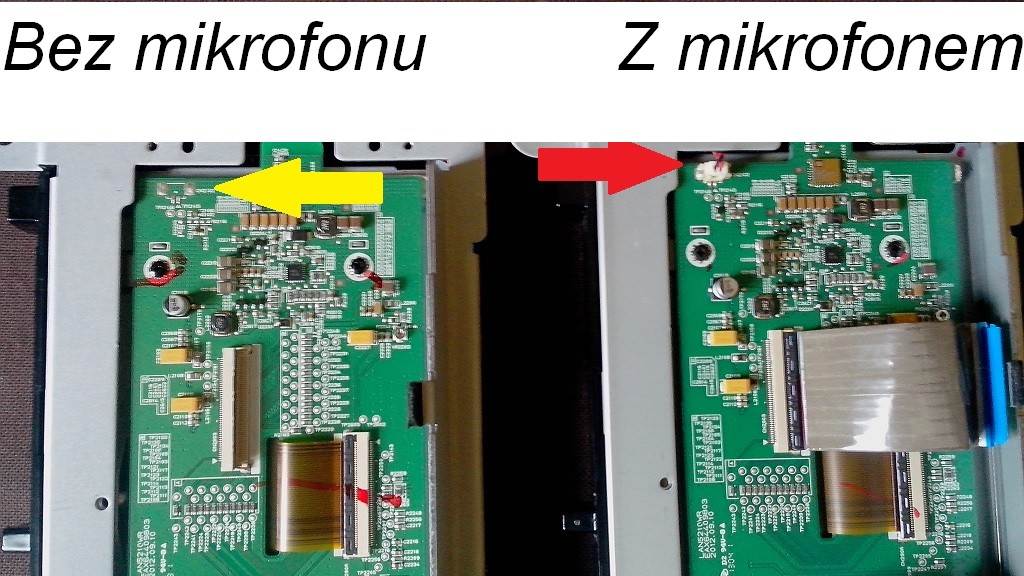

Je crois que j'ai ma réponse.
Mon Media Nav ne doit pas être équipé de micro d'origine car il y a 2 modèles : avec micro et sans micro.
Je vais l'ouvrir ce soir mais je pense qu'il n'y est pas équipé.
Voila où j'ai trouvé cela : http://www.daciaklub.pl/forum/download.php?id=14281

Je reviens aux nouvelles. Effectivement le mien n'est pas équipé de micro.
En fait en haut à gauche de l'écran il y a un petit emplacement pour mettre un micro diamètre 6mm.
Généralement on utilise le Medianav avec le micro externe (branché sur la prise 24 pins derrière le MN), mais moi je voulais mettre ce Medianav dans un autre véhicule non équipé de micro.
Je vais donc souder les 2 fils d'un micro électret sur la carte mère et voir si cela fonctionne.
